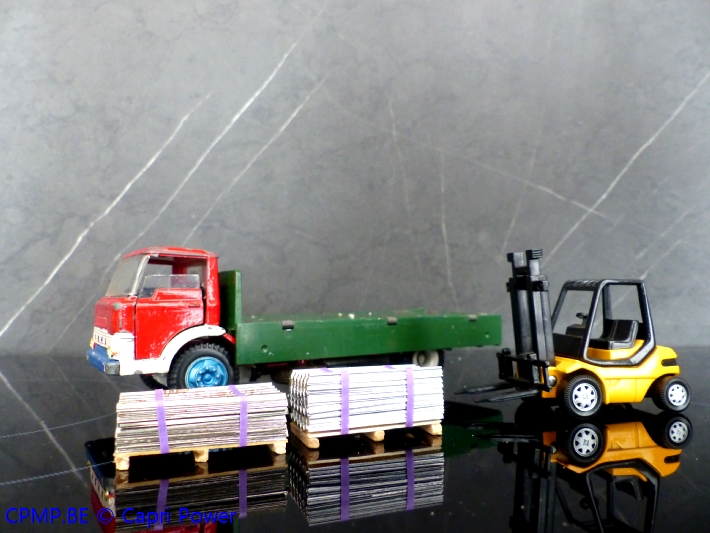

Golfplaten, recyclage...
Oude drankblikjes Aluminium en ijzer...
Jammer maar helaas, bijna alle drankblikjes zijn nu van alu.
Deze zijn iets dikker en veel moeilijker om te bewerken. Heel moelijk om gelijke golfplaten te maken.
De ijzeren zijn in dit opzicht veel makkelijker te gebruiken en je kunt ze ook echt laten roesten!
De afgewerkte golfplaten zijn bijna identiek en als ze op paletten stapelt zijn uw paletten even hoog( deze in alu niet)
Op de foto : links → ijzeren golfplaten, rechts alu golfplaten. Dit zijn stapels van 45 stuks.
Deze werden samengekleefd met super glue.
Ik gebruik dit aparaaatje (ken de naam niet) om de golfplaten te maken. Is eigenlijk om met papier te gebruiken.
Je kan er ook ook vangrails mee maken...
Om de ijzeren te laten roesten (pas op voor uw ogen en huid) gebruik ik zoutzuur.
Enkele seconden in zoutzuur dompelen en daarna in grondig spoelen in water
(gebruik wel een plastieken pincet, of in de korste keren is die weg)
6 samengekleefde golfplaten met echte roest
