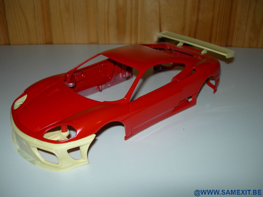

Om te starten, de nieuwe projecten die bezig zijn:
Ferrari 360 GT - 1/18 Hotwheels
Begin:
doel:
status:
intussen is ook de neus rood maar ver van goed, valt pas goed op nu dat het niet glad genoeg is (beter dan op de foto's maar toch)
Zal wel goed komen.

start:
doel is:
Status:
Vooraan 2 luchtinlaten bijgemaakt:
En al even gespoten om kleuren combi te testen:
de grote luchthappers die van de deur vertrekken moeten 'gesloten' worden waar de deur stopt en iets verder een nieuwe inlaat maken.
Verder moet de vleugel achteraan veranderen, de oude is er af en ben bezig met een nieuwe op maat te maken.
intussen is de steun voor de vleugel ook zo goed als af + de ene luchtinlaat op de zijkant ook gemaakt.
pics volgen later.
