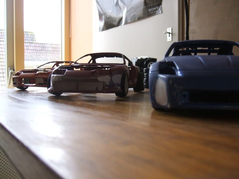

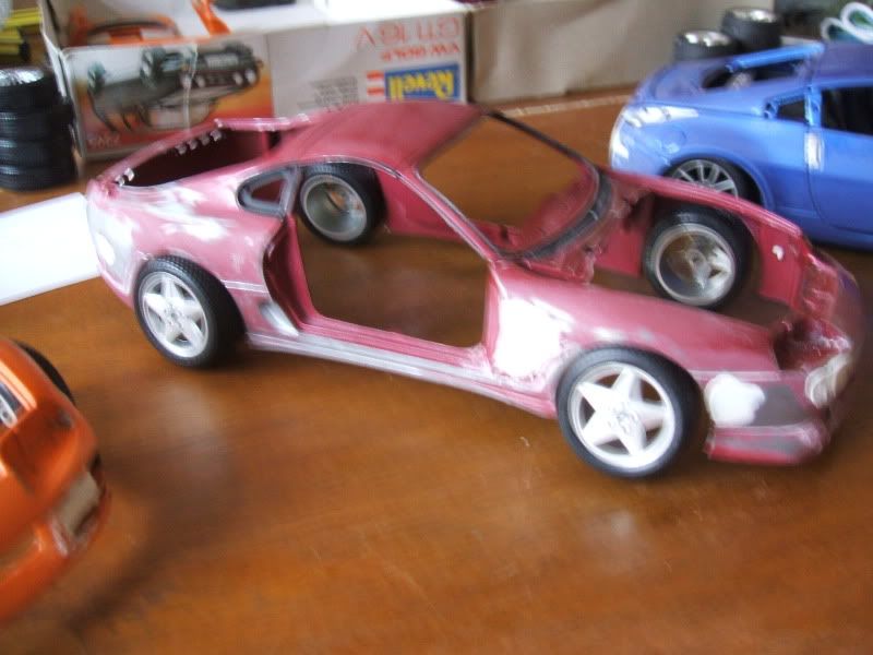

hallo,
weer is een update, duurde wat lang ivm school en stinerklaas en alles, daardoor waren de updates te klein... :D
maar ik ben nog steeds bezig met plamuur, heb er niet enorm veel tijd voor, vandaar dat ik er nu nog steeds mee bezig ben :shock:
maar ff wat fotos:

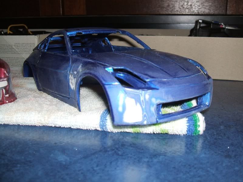

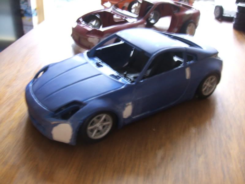

de nissan voorkant, beetje bijplamuren en schuren nog:

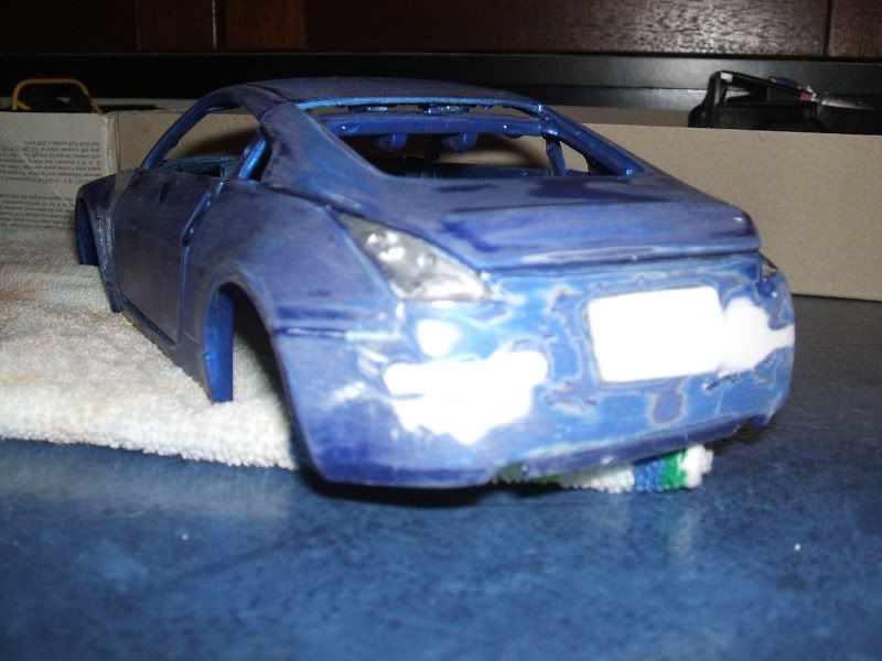

de nissan achterkant, moet nog aardig bijgeplamuurd en geschuurd worden:

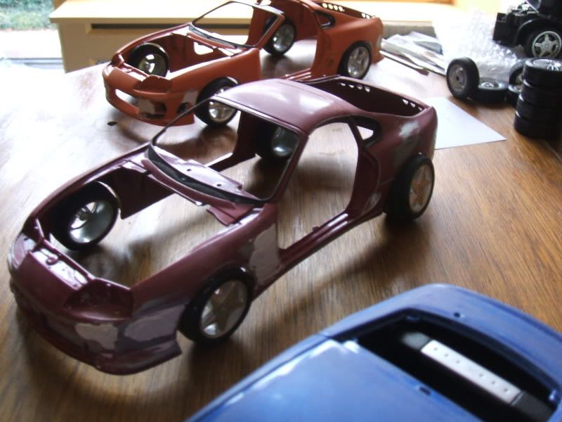

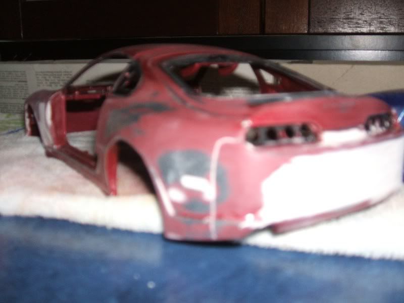

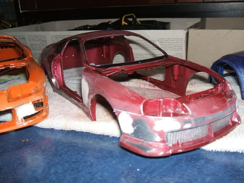

de rode supra voorkant, moet nog een beetje bijgewerkt worden:
de rode supra achterkant, moet nog aardig bijgewerkt worden:

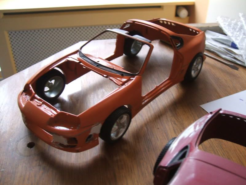

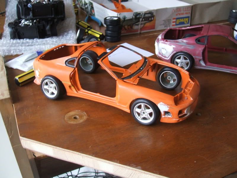

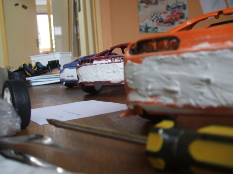

de oranje supra voorkant, moet nog beetje bijgewerkt worden:

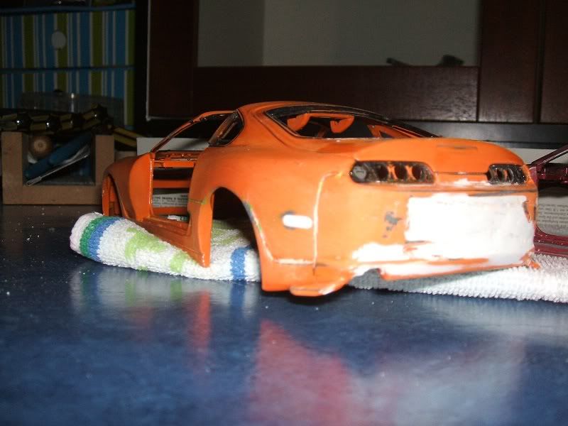

de oranje supra achterkant, moet nog veel bijgewerkt worden:
wat vinden jullie ervan?
nu ga ik weer plamuren... :P
bob

Re: 1:18 Toyota Supra Nissan 350Z trio VELGEN
Bericht door bobbob »
Hallo,
Ik was vroeg uit met school, ivm een open dag :lol:

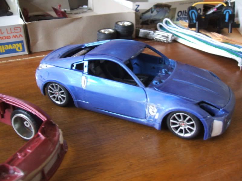

Dus ik was even velgen gaan zoeken voor de Supra's en de 350Z..
Weet er trouwens iemand hoe je die velgen van die Supra's af kan krijgen? Op zo'n manier dat ze heel blijven, de remschijven ook als het kan :P
Iemand? Laat het dan even weten graag... Ik heb al geprobeerd met een schroevendaaier, maar het enige wat ik daarmee bereik is dat de wielophanging helemaal scheef wordt :oops:
Wat vinden jullie van de velgen? Ik kan bij de 350Z ook de velgen anders doen, dat er voor andere zitten dan achter oid...
Wat vinden jullie ervan?
Bob
PS: Zoals jullie al wel zien, is de plamuur op de Nissan aardig glad, moet ik nog even wat bijplamuren, wat gaatjes en putjes, en dan nog even schuren... Aan de Supra's zit nog boel schuurwerk, dan nog even plamuren en dan nog een keertje schuren.... Duurt nog wel even dus :roll: :mrgreen:

supra007
Berichten: 694
Lid geworden op: za 30 mei 2009 11:48
Bericht door supra007 »
Op zich kunnen de vlegen wel, maar ze zijn wat saai. Althans dat vind ik.
M.b.t. de velgen, je moet met een klein scherp mesje de rondjes in het velghart eruit halen.
Hieronder zit een schroefje, als je deze losdraait, dan komt de velg los.
Veel succes
bobbob
Berichten: 2081
Locatie: Nederland
supra007 schreef:Op zich kunnen de vlegen wel, maar ze zijn wat saai. Althans dat vind ik.
Veel succes
Ik kijk nog wel even of ik wat anders kan vinden :P
Maar dan zijn die velgen daarna dus niet meer te gebruiken...... :roll: :?:
Dit is dus van ERTL en RACING CHAMPIONS....
Bedankt :wink:
supra007
Berichten: 694
Je kunt ze zo juist wel gebruiken :P.
Veel duurdere fabrikanten hebbben het ook zo. Tussen het hart en de velg zelf zie je een gleufje zitten, deze is rond, daar moet je iets heel duns tussen steken. Dan "wip" je het hart eruit. Als dit eruit is, dan zie je een schroef zitten die de velg vast houdt. Deze los draaien, klaar is klara :D!!
