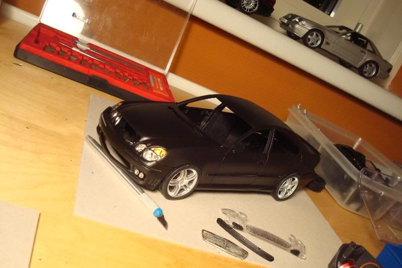

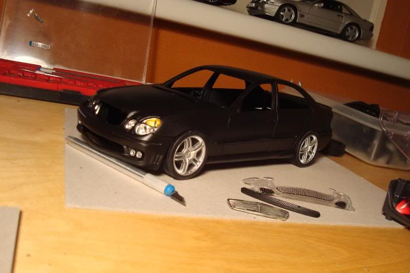

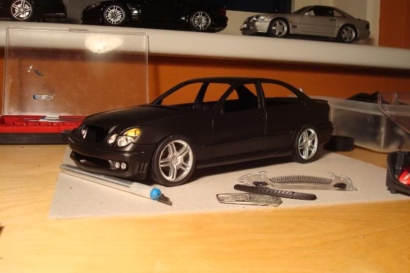

Stiekem begonen aan wat nieuws terwijl de CLK nog gespoten moet worden. Had alleen ff geen zin in het spuiten wel in schuren en plamuren.
Ik heb nog geen idee wat het gaat worden dus suggesties zijn welkom! Hier alvast een sneak-preview.

Ik denk, dat het een E-klasse AMG of Lorinser worden. Dikke bak hoor en goed bezig.

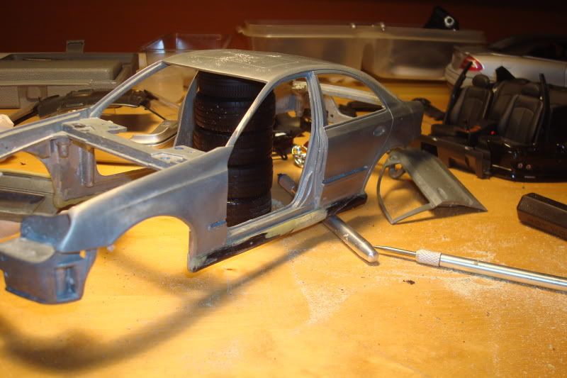

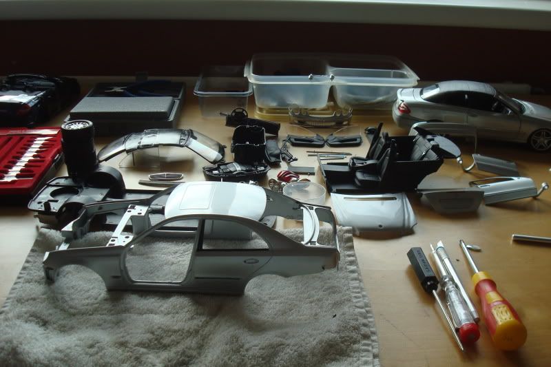

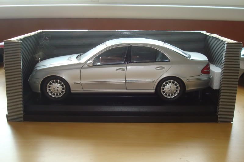

Weer wat gedaan aan het E-klasse projectje.  Zal wat foto's laten zien tot nu toe. Hier het niets vermoedende slachtoffer:

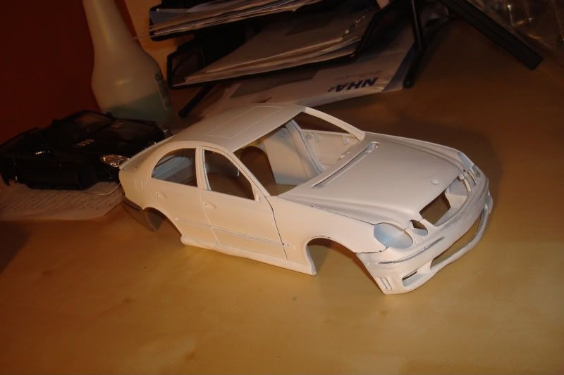

voor ie het wist zag ie er zo uit:
sideskirts :
spoilerlip:

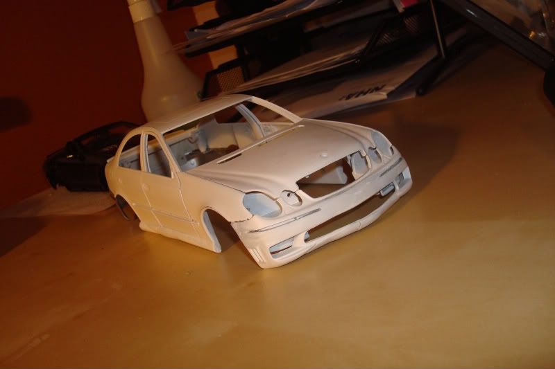

en alles in de grondlak:

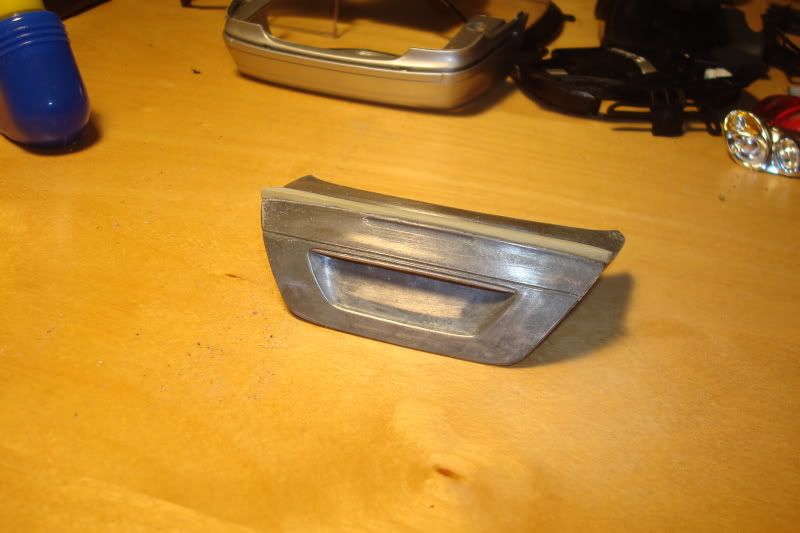

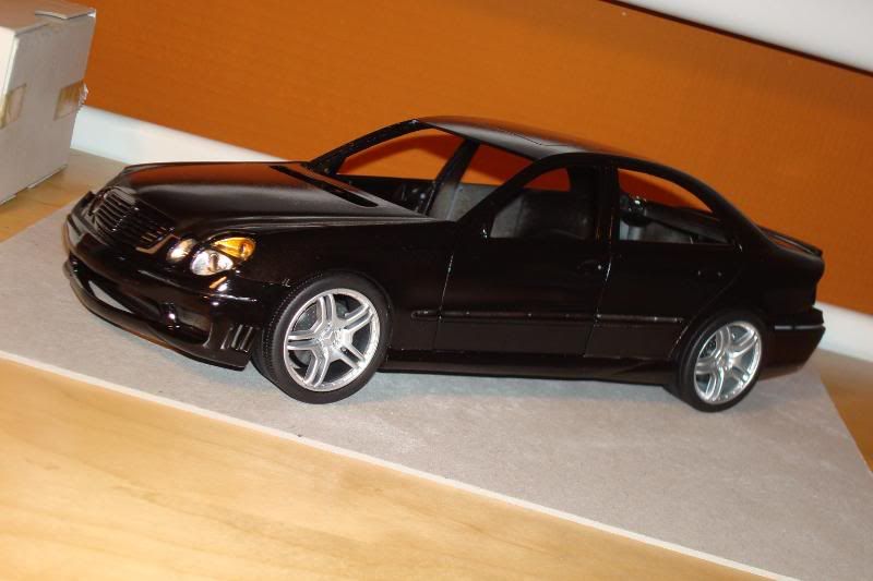

de eerste keer 3 lagen glans zwart + 3 lagen blank lak hadden niet het gewenste resultaat :
Alles weer in de verfoplosser geknikkerd en opnieuw maar over een andere boeg deze keer. Eerst 3 keer mat zwart. En dan 3 keer blanke lak voor de mooie diepe glans. Ben nu bij 2 x mat zwart. Ga nu schuren en dan nog 1 keer matzwart spuiten.
sideskirts :
spoilerlip:

Maar heb twee vraagjes, één is die S600 van de eerste pagina 1:18? (Vraag van Mercedes Fan bleef onbeantwoordt) en hoe doe jij het met kaal maken?
Is het ook met de orginele lak mogelijk ze kaal te krijgen met thinner en hoe maak je het badje aan enz? een kwastje of doekje met thinner deed niks met de lak van de Tf....

Inzake de afbijtmiddel. Je kan gewone nemen of "super"afbijtsmiddel. Pas wel op spul bijt onwijs. Dus als je hem erop smeert met een kwast raak het niet en als je hem raakt spoel het af met water direct.
Re: E AMG pagina 7
Volgens mij is het toch echt een s600 , na de facelift namelijk. Ik zoek het nog een keer op! Het is trouwens een 1/43 Spark met "pannenkoekvelgen" .
De Kyosho E sedan is wat moeilijk te krijgen. Ik raad aan E-bay Duitsland. Ik hou m'n ogen wel open.
Kaalmaken doe je gewoon met verfafbijt en een kwast. Je kwast het erop , 10 minuten wachten en het gaat bubbelen. Dan in een emmer water en spoelen en borstelen. Eventueel alles nog een keer herhalen. Wel rubberen handschoenen aan . Liefst van die roze.
