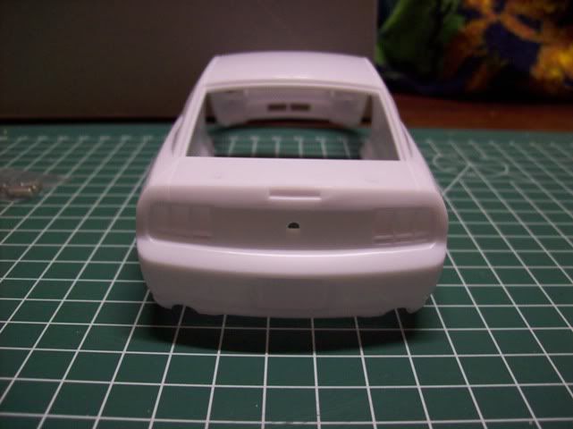

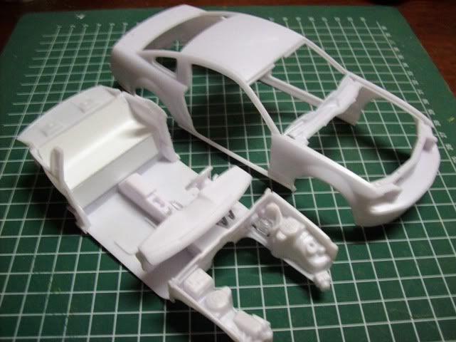

De body er van

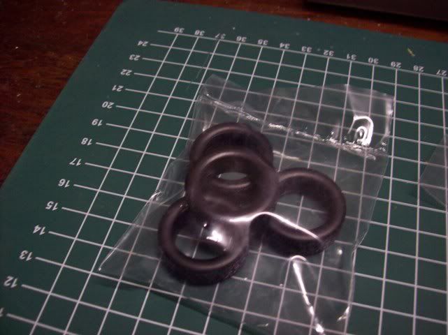

enkele metalen onderdeeltjes en dan tot slot de banden.

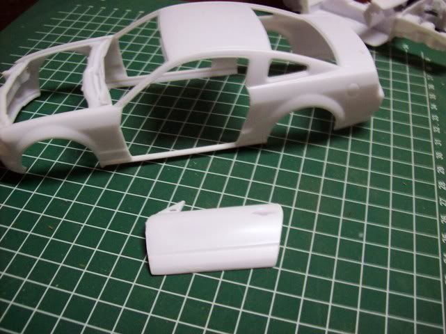

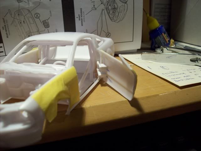

Om te beginnen sneed ik de deuren uit en kleefde ik reeds al wat styreen achteraan waar de bank normaal zit.

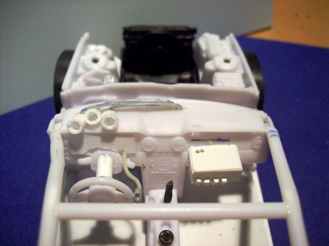

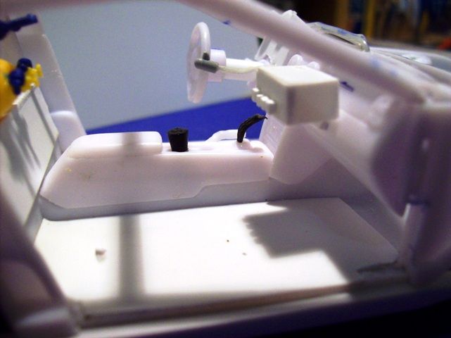

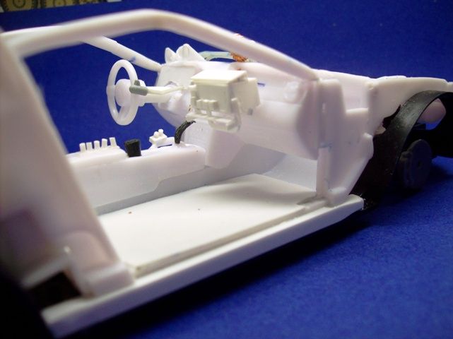

Ook het dashboard zit op zn plaats al.
Je ziet dat de styreen plaat gebogen staat,doe je best met heel warm water hoor.Later in dit topic word daar een deel van verwijderd,maar dat doet nog niks terzake he.
Enkele beelden van de uitgenseden deuren.

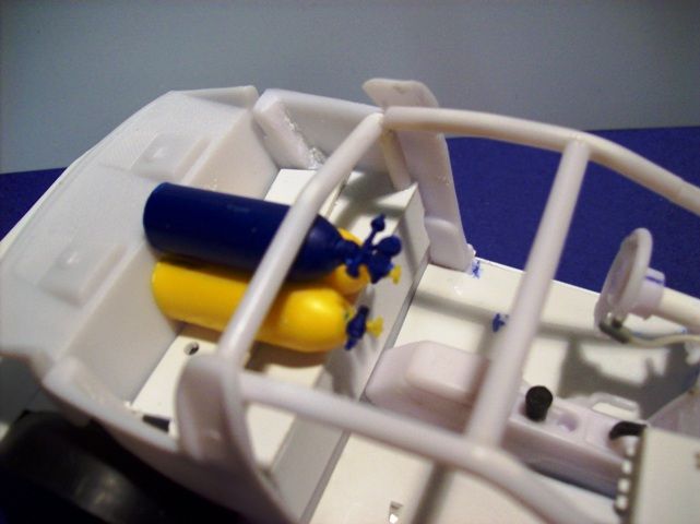

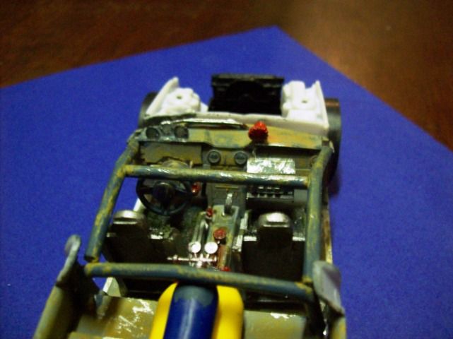

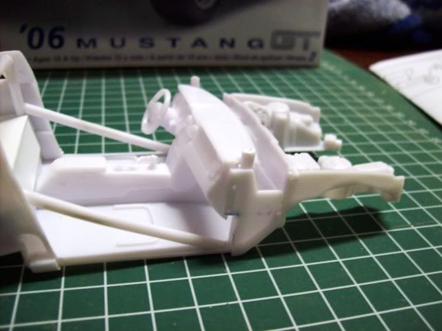

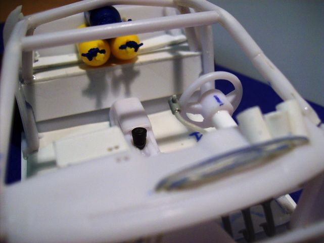

Hier zie je reeds al een gedeelte van de hand gemaakte rolkooi.Ook dat werd vervaardigt uit styreen van de kit zelf.
Ik geloof dat dit goed zit
Tjah ik ben redelijk handig in het scratchen dus de rolkooi kan geen probleem zijn.
Ja hoor dat loopt vlot,het was meten en aanpassen dus dat wil zeggen elke zijde is identiek.

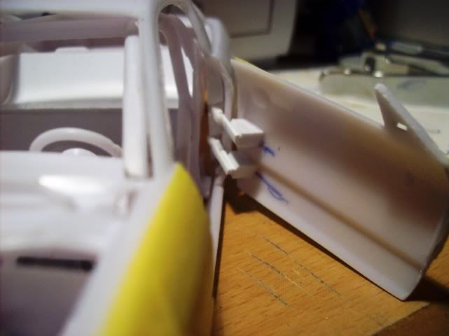

Om het snel even duidelijk te maken....bekijk de bevestigingspunten aan de binnenzijde van de deur!! Lijkt nergens op ook he.
Op zich werkt het systeem werkelijk heel vlot en hing de deur niet naar beneden door gewicht.Maar het zag er nie uit dus weg die handel

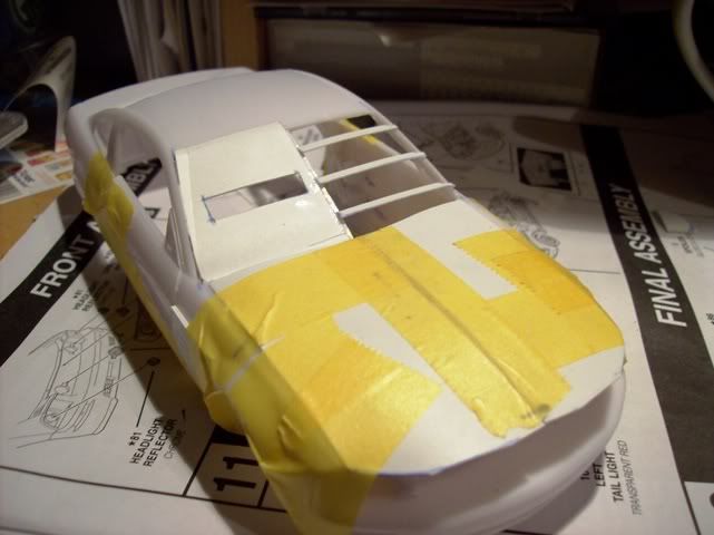

Op het dak werden ook reeds strips styreen gelijmd.

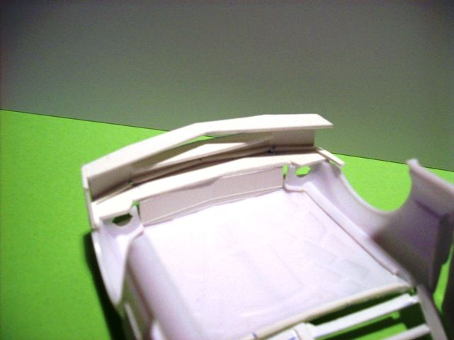

De lichtbak en de bumper acheraan werden eruit gezaagt(eindelijk es wat dat juist is).
De beginselen van de nieuwe voor bumper zijn een feit.

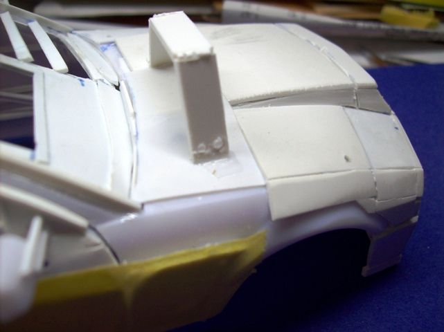

Ook de originele motorkap werd herbruikt,want in het begin had ik deze opzij gelegt en kleefde ik de neus dicht met een styk sheet.

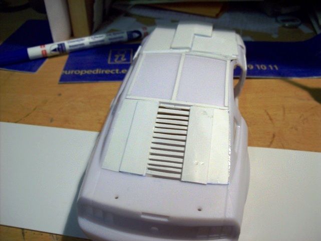

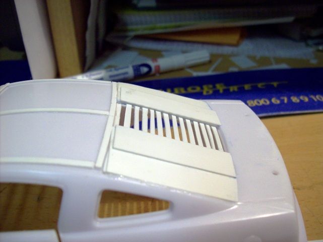

Om alles even te laten bezinken besloot ik dus aan de achterzijde wat te gaan werken.De rooster werd geplaatst en dat liep vlot.
Je kan uiteraard zien dat alles manueel werd gesneden,maar daar doe ik het ook voor.

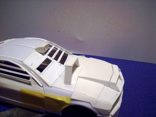

Dit was de juiste keuze om de boven opbouw juist te kunnen uitvoeren.
Dit is wat ik tot op heden bereikt heb zo ongeveer,tenminste het rechtzetten van fouten dus.
We gaan verder in wat ik reeds heb gedaan deze week al en wat ik vandaag dan ook al deed

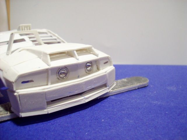

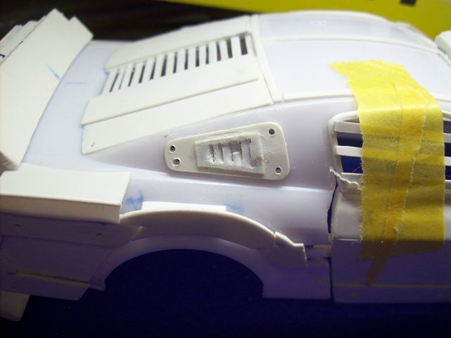

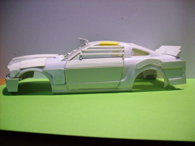

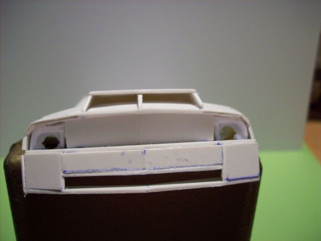

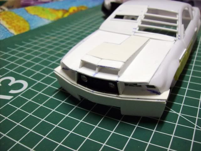

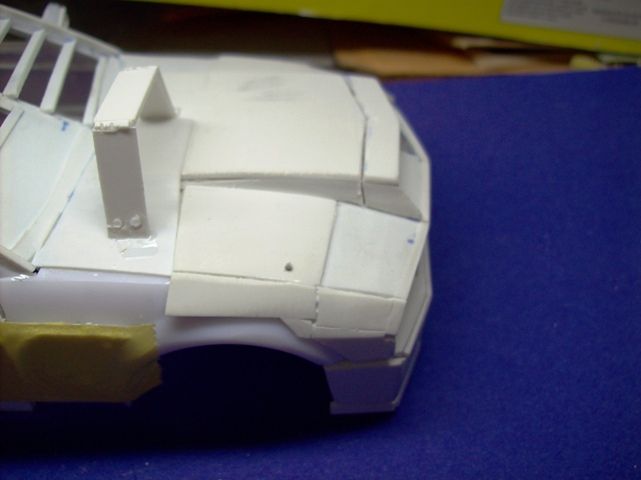

De vernieuwde versie van de neus en bumper met zoals je kan zien de contouren van de originele motorkap erboven

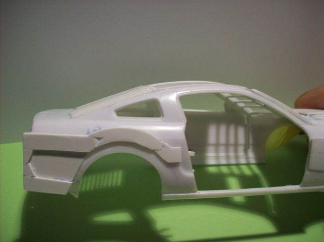

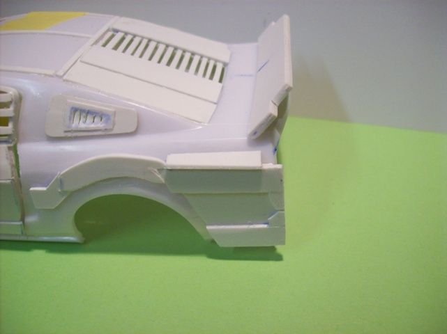

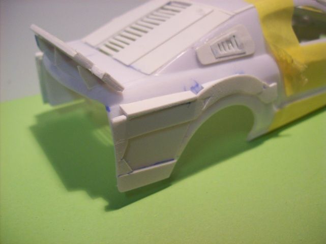

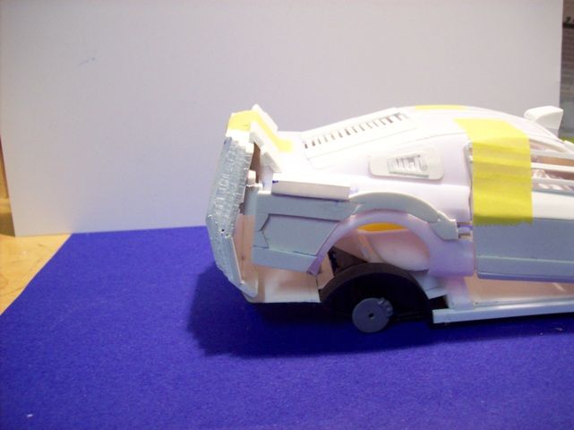

Ook aan de flanken achteraan wat gedaan deze week,nee ik hou niet zo van machinaal werk dus ook hier weer met de vrije hand gesneden.
Het lijkt momenteel allemaal wat grof en ruw maar voor het in de verf gaat word alles netjes tot in de puntjes afgewerkt hoor.
Zo..dan nu de vergelijking he mensen,welke vinden jullie de beste ? de eerste of de nieuwe versie
Ik denk zo dat ik zelf wel de nieuwe versie het beste vind want het toont niet alleen mooier het zit ook nergens in de weg.
Zo ik ga eerst wat beeldmateriaal maken en zet dit er dan ook weer bij he:)

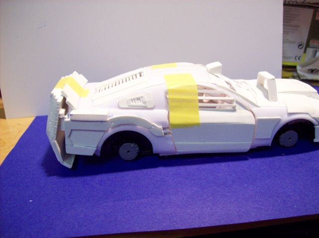

Zoals ik beloofde nog wat beeldmateriaal he,je ziet hier onder de nieuwe scharnier die ik maakte,daarom dat ik fijne sleufjes zaagde in de aangrenzende wand.
Op die manier kan ik de deur netjes laten opengaan zonder enige vorm van hinder.
Je ziet meteen ook de gevorderde werken die ik al deed zoals het aanbrengen van een luchthapper bovenop het dak.De downforce wing en de plaatjes op de
achterste flankraampjes.Ook hier weer alles manueel gesneden.
Naar mijn bescheiden mening ziet dit er best wel goed uit in zijn ruwe vormen.
Zo je ziet duidelijk dat deze goed en ja helemaal open kan he.
En hier dan het bewijs van de nieuwe scharniertjes.
Ook de neus werd es goed aangepakt,wat plaatjes gelijmd en zo eh.
Mag ik zeggen dat dit meer de waarheid toont dan de eerste versie lollol
De nieuwe metertjes op hun plaats
Nog heel wat schuurwerk voor de boeg he

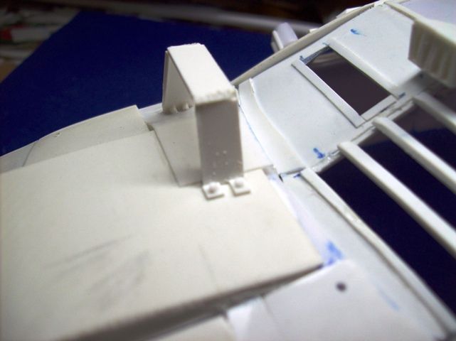

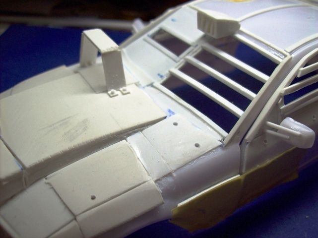

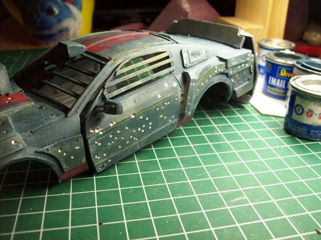

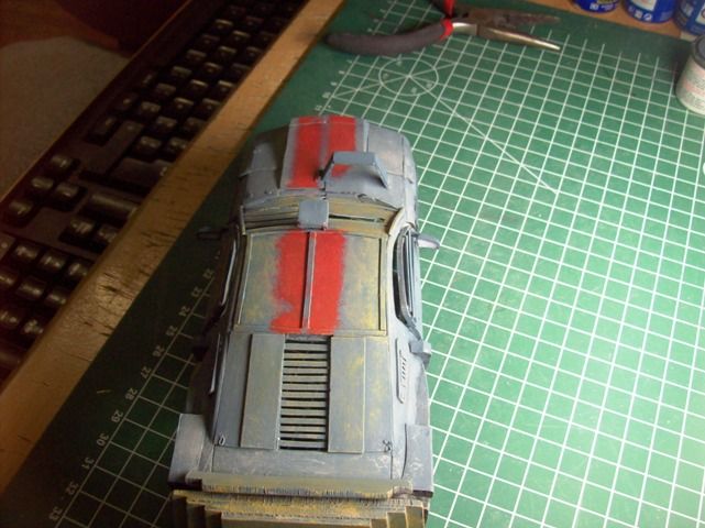

Deuren bepantserd,raamlijstjes gesneden; er rond gekleefd en de bij horende dwarse balkjes erop gelijmd zodat de vorm vanzelf op zijn plaats blijft zitten.

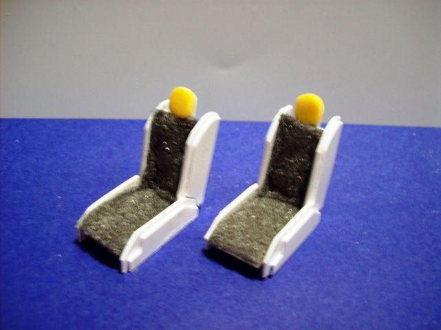

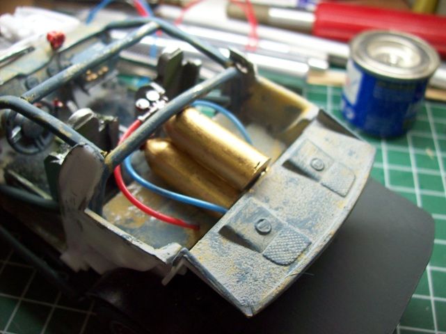

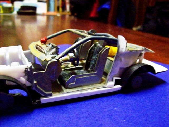

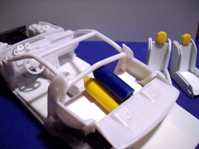

Ik had bij toeval nog een oude garage kit liggen op 1/24 en dus daar maak ik gretig gebruik van ook he zoals je kan zien,inderdaad je ziet op de achtergrond
ejectionseats staan dat klopt.
Ook deze zijn hand gesneden en vervaardigt met sheet.De bekleding is anti statische mouse van een moederbord die ik plat walste met een metalen rolletje.
Vastgelijmd met witte houtlijm!!

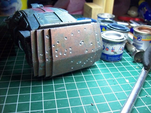

Moeilijk was dit echt niet,gelukkig ken ik een vriend die niks anders bouwt dan militaire vliegtuigen .De man voorzag me dan ook voor wat referentie he.

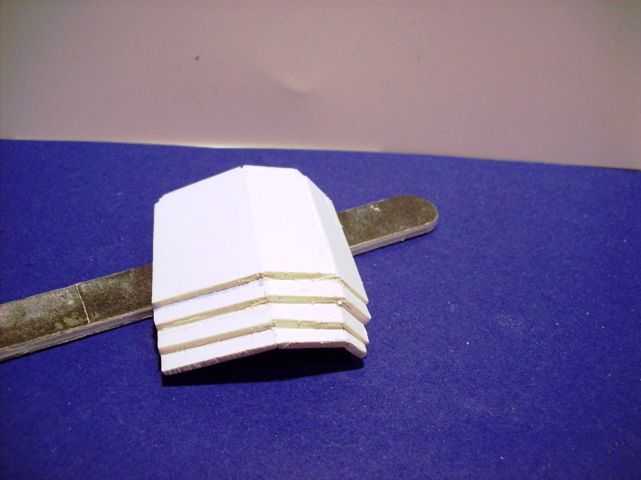

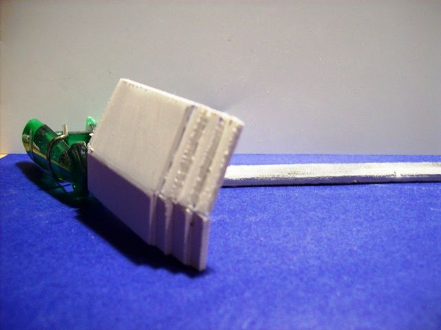

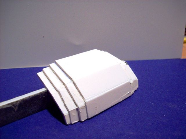

Snel een teasertje,de "tombstone" zoals deze werd geheten is bijna klaar pas van deze nacht .Zometeen nog de ruwe afgewerkte versie ervan.
Een beetje bewerkt met het zaagje zodat de snijbrander sporen erin staan he

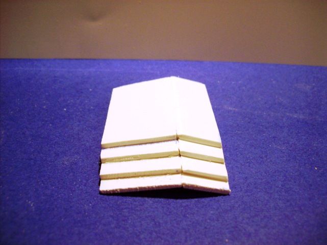

Elke laag bestaat uit twee lagen 0.75 mm dik styreen.Het samen lijmen was dood simpel,het plaatsen van de aangrenzende delen ging erg vlot en zonder horten of stoten,ik gebruikte hierbij enkel lijm van revell hoor.
Deze beelden zijn zopas gemaakt,dus dat werd weer effe nachtwerk he lol
Uiteraard is dit allemaal de ruwe versie nog he,het schuren komt snel genoeg aan bod.
Er werd wel al wat geplamuurd,morgen schuur ik al een beetje he.
En dan de laatste tombstone foto voor vandaag,dus nu over naar het overige van vandaag

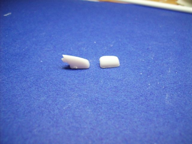

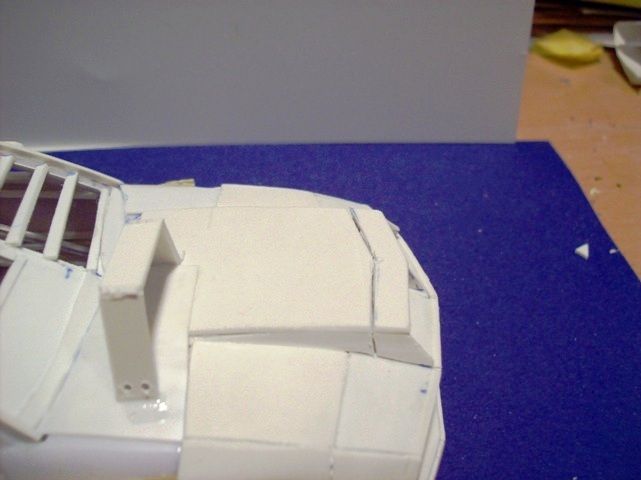

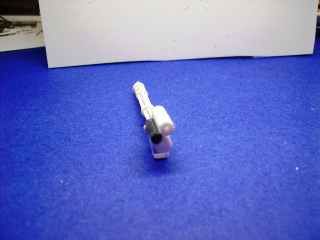

Vandaag deed ik ook de binnen ringen waar de koplampen in moesten,de afgeschuinde styreen delen onder de bumper deed ik ook al.
Ook de hang beugel waar de bewapening in komt staat er reeds met de nodige gaatjes al voorzien voor boutjes.
Hier zie je vooraan de sleuf die ik nog diende te maken ,ging erg vlot want heb er goed tooltje voor...neej geen dremel mensen
Het is heel goed verlopen vandaag en ben dan ook erg tevreden,uiteraard is alles nog in ruwe afwerking maar dat is dan ook zo bedoeld.
De uiteindelijke fijnafwerking komt enkele dagen voor het spuiten en verweren.

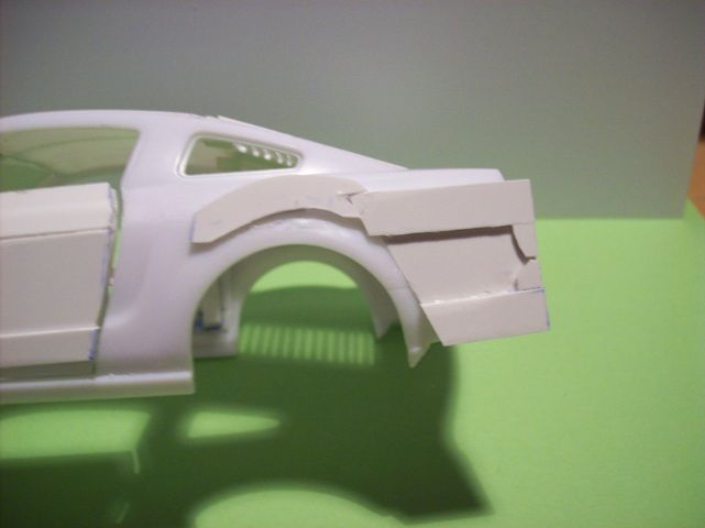

Vandaag wat zitten dry fitten met de tombstone erop,dat gaf volgende resultaten.
Gewoon er es boven op gezet om eenidee te krijgen he
Ik geloof dat dit de goede kant uitgaat.
er es over geschoven zodat de positie goed kan worden bepaald en indien nodig worden bij gewerkt he.
En dan uiteindelijk met een wiel erbij,dat ziet er naar mijn idee veel belovend uit.Kom ik dus tot het besluit....zo verder werken en gewoon deze afwerken zoals ie nu is.Zo en nu doe ik wat aan het interieur verder want ook dat wil ik wat meer detail geven,uiteraard kan ik nooit alles erin zetten wat er in de echte zit ,dat is onbegonnen werk.Maar de meest zichtbare items kan ik wel gaan doen he.
Tot de volgende update weer.

Zo mensen.Het is weer een nieuwe dag en dus weer wat beeldmateriaal ook beschikbaar,vandaag deed ik wat koppelingen en andere kleinigheden.
Zoals het namaken van de cobra kop die op de gearshift moet staan.Beetje zwart sprue gesmolten en plat geknepen met een fijne tang.Op die manier kwam ik zo ongeveer aan de gewenste vorm he.Verder deed ik wat detailering voorin,aan het stuur de knop voor NOS en een besturingseenheid om de bewapening af te stellen bij wijze van spreken,ook dar worden wat kabeltjes voorzien,veel meer zal er ook niet komen want anders word het te druk bij wijze van spreken.
Hier zie je de NOS bediening aan het stuur en ook de koppelingen aan de NOS keteltjes.
Dit ging erg vlot daar ik nog wat over had he van de oude garage kit.
Hier even duidelijk de bedieningsknop aan het stuur met bijhorend kabeltje.Het zwarte ronde ding er net achter is bedoeld om ook iets te laten bedienen.
Maar wat zoek ik vandaag nog uit via youtube want daar zie je zeer goede details als je de video's bekijkt van de verzamelaar die een van de vele op voorhand gemaakte inval modellen aankocht.
als ik dit zo bekijkt valt het best mee om details toe te voegen,hoewel het allemaal heel klein is.
En hier heb je dan de zelfgemaakte cobra kop zoals ik al zei.
Voor sommigen zal de vorm niet voldoende zijn maar voor mij dus wel en dat is het voornaamste denk ik zo.Eenmaal in de verf word het zicht ook helemaal anders.Zo en nu doe ik weer lekker verder.Tot volgende update weer.

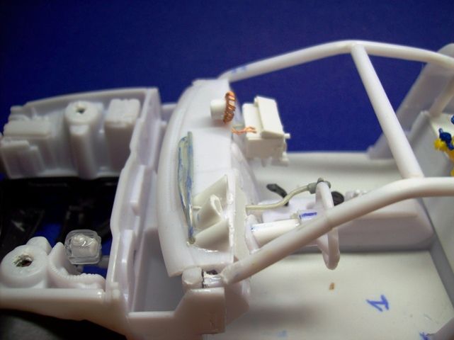

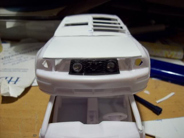

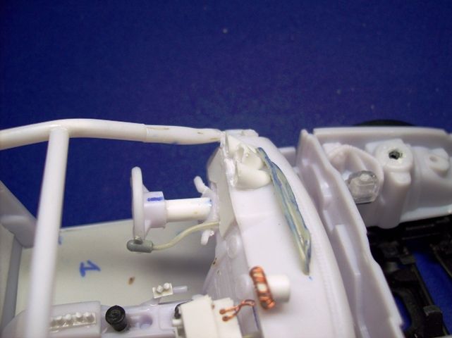

Hallo het is reeds zondag avond en de werkweek zit eraan te komen,daarom snel nog wat gedaan aan deze wagen he.
Er zijn kleine veranderingen gebeurd aan de auto,wel langs de buitenzijde deze keer.Er werden al gaatjes geboord om later daar dan pennetjes in te kleven die als boutjes zullen fungeren.
Met een zeer dun koperdraadje ga ik de ringetjes simuleren die men gebruikt om snel de motorkap te kunnen verwijderen,hoe ze heten weet ik niet maar ik zou zeggen kijk en bewonder.
Ik heb speciaal heel kleine speldjes opgespaard voor deze wagen,en ga deze ervoor gaan gebruiken om de gaatjes ermee te voorzien.
Ook reed de spiegels klaar gestoomd
je ziet zo wat ik deed want het zijn de spiegels uit de kit!
Linker is origineel uit de kit rechts is bewerkt
Het verschil is duidelijk denk ik
Lang duurde het niet maar zo klein allemaal he
En ja hoor ook aan het interieur is wat veranderd he.Kijk de rij met knopjes!
De metertjes zijn ondertussen ook aangepast en zijn netjes recht gesneden nu.Ook aan de passagierszijde is een item bij gekomen.
De met koperdraad gewikkelde ring is ook hand gemaakt.
Hier even duidelijk de recht gesneden metertjes.
Het bedienings kistje aan deze zijde werd vandaag afgewerkt.Ook op de handrem zie je enkele knopjes erbij.
Nou ik ben alvast tevreden hoor met wat ik heb bereikt zover.
Nog even de metertjes tonen µNu ben ik bezig met te bedenken wat ik nog kan doen aan detail aanbrengen,maar ik begin te geloven dat het zowat alles zal zijn in het interieur anders word het te druk en onoverzichtelijk he.Zo... en nu weer aan het werk.Tot de volgende update dan weer :p

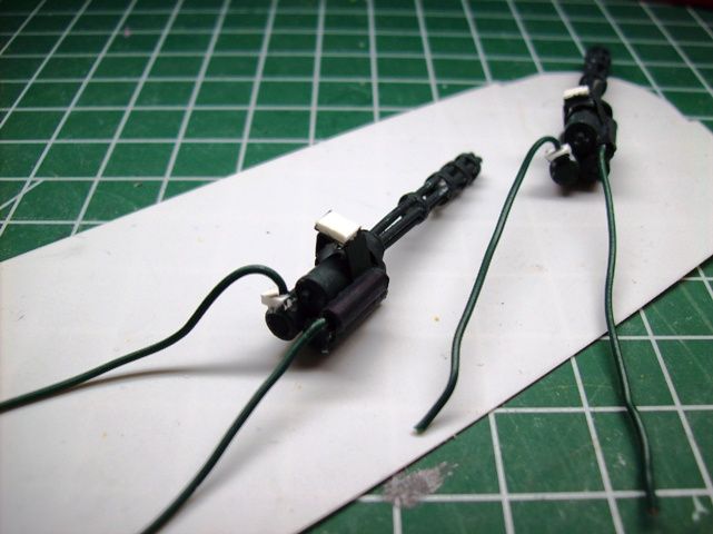

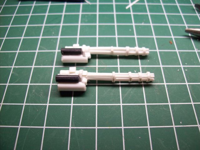

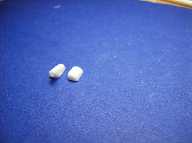

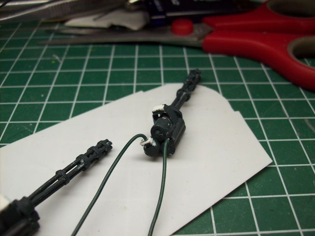

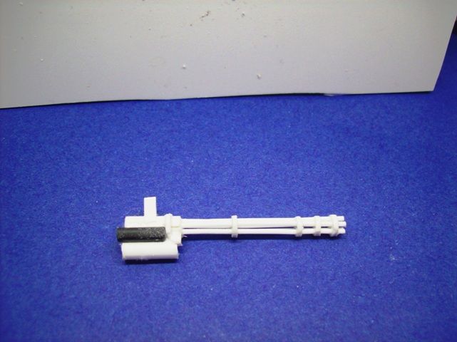

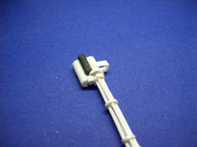

Vandaag was ik in de weer met rond styreen en besloot dus te beginnen aan de twee M134 miniguns he.
Een ervan is klaar en kan in principe worden geplaatst.Toch wacht ik hiermee tot de tweede ook af is.Ik heb wel al wat beelden klaar voor jullie.
Ook hier weer alles hand gemaakt hoor.Boortje van 0.75mm voor de loopjes.1mm dk styreen om de loopklemmen(schijfjes) te maken.Ook weer andere dikte erbij gehaald,4mm diameter om de drukkamer of wat het ook is te vervaardigen.
Ook het draagbeugeltje zit er reeds op
even op andere manier gezet.Kwestie van elk detail te zien he.
Ik denk dat ik redelijk goed zit met deze,dus de tweede word net zo uiteraard.
Even de sigaretten aansteker erbij om je de werkelijke omvang te kunnen laten zien.
Om dan tot slot te tonen welke tools ik hanteer bij modelbouw.Zo dat is het voor vandaag,dus weer aan de slag en tot de volgende fotosessie weer lol.
Edit:
we zijn reeds enkele dagen verder en heb de guns korter gemaakt want deze waren echt wel wat lang.
dat lijkt er meer op he.

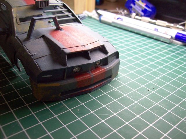

Ja hoor u ziet het goed,de body is reeds in de verf.
Zo meteen de rest.

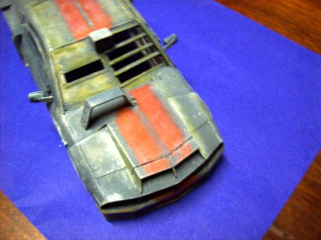

De tombstone is de moeilijkste om doen gezoen de kleurnuances die erin zitten.
De rode lijnen dat ging best vlot,uiteraard ook vrij onmiddellijk een wash erover gedaan he.
De flankjes werden met de vrije hand gedaan omdat er geen decals voor bestaan he.
Ik vind het goed geslaagd.
Stilaan komen we dr wel he.
de wit achtige aansag is met humbrol 43 gedaan;grijs dus en methode drybrush.
Verder was het echt een leuke ervaring weer he.
Ook het interieur is al kaar op de nostanks na.
Ejection seats zitten op hun plaats en geverfd.
Ook hier uiteraard verweerd he
nog de zij langs dwars liggende versteviging erin en klaar.
Deze doe ik zo als de verf droog is hier.nu eerst wat aan het chassis werken.Tot volgende update weer.

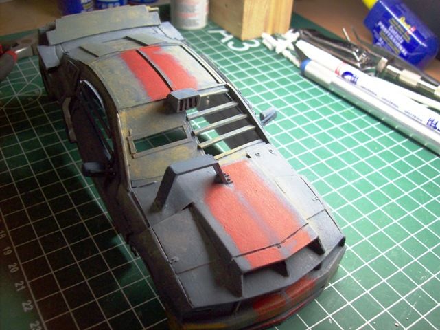

Zo meteen de rest.

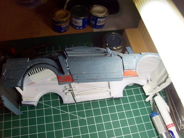

Re: nog een deathracer-Ford mustang revell 1/24
Hallo;we komen zo silletjes aan de eindstreep he.
Nog enkele beelden van de vorderingen dus.

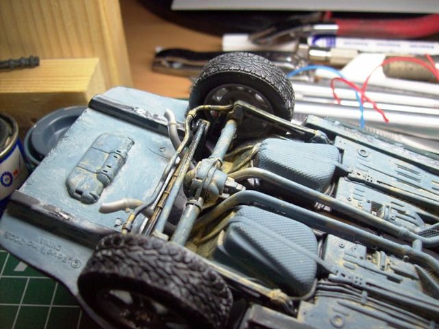

de zij kanten zijn ook reeds voorzien van stootbuizen.
ook de onderzijde is onder handen genomen.
hier en daar wat roest tonen gegeven.
Ook de tanks zijn klaar en voorzien van hun tubes.
zoals jullie zien ook de wielen er reeds onder gezet he.
Het is nu een kwestie van de beglazing te doen en dan kan het model in de transparante matte vernis.Hier en dar zelfs half glanzend ook.
Een maal dat is gedaan word de bewapening bevestigt en kan de hele wagen in elkaar worden gezet.Deze zal blijvend kunnen worden geopend.
De body kan blijvend worden afgenomen om het allemaal te tonen.Als alles erop en erin zit kan ik zeggen,ja die is klaar he.

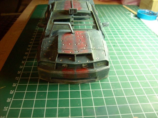

Hallo;we zijn enkele dagen verder weer en hebben wat verder kunnen den aan de body.
Daarom enkele beelden weer he

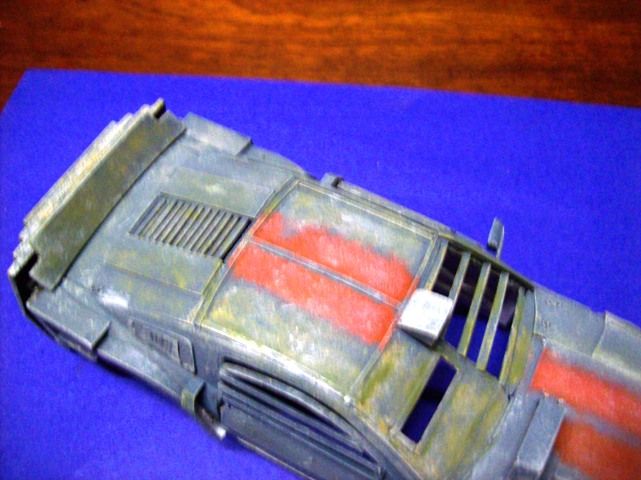

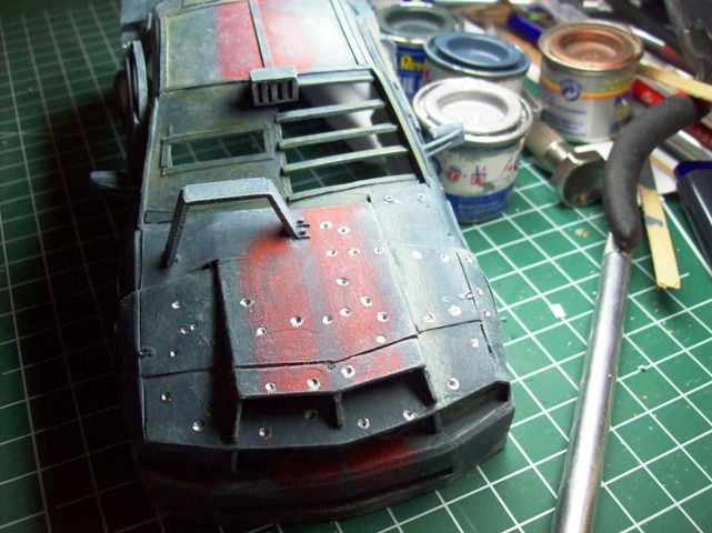

Heb de kogel inslagen gezet en gepunt met zilverkleur.
Erg moeilijk is dit niet natuurlijk,maar ik wil het welzo realistisch mogelijk hebben.
Ook de tombstone heb ik wat meer kleur effect gegeven.k ben aan de laatste fase gekomen en dan is de auto klaar.
Later deze komende week zien jullie de eind foto's
Tot de laatste update dan he :p
Zo ik ga weer wat aan het werk.Tot de volgende update.

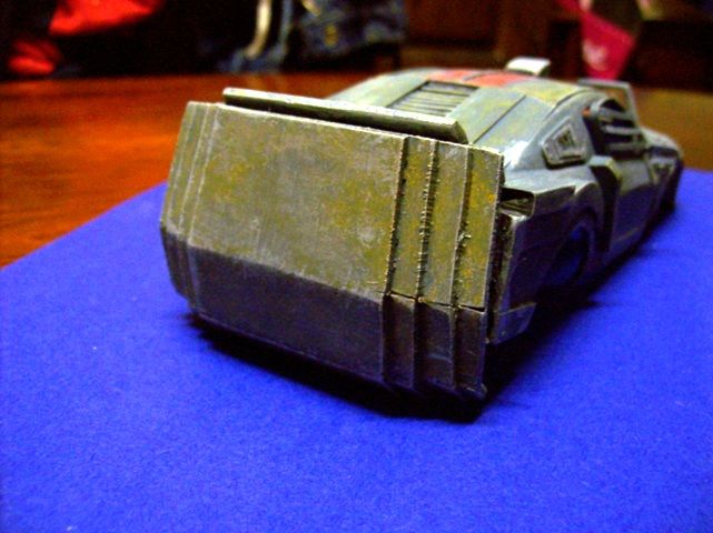

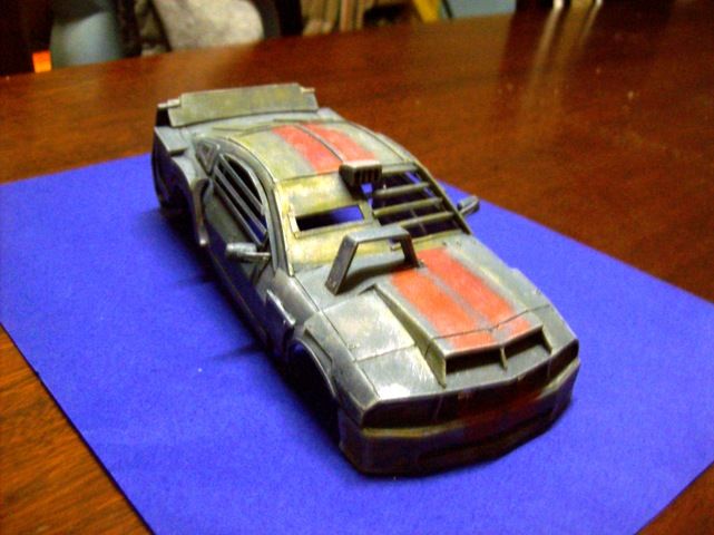

Mijn excuus voor het lange wegblijven,zwaar ziek geweest en jah dan heb je geen fut he om verder te bouwen.
Zoals belooft zal ik de eind foto's zetten in de komende week van dit project.Ik was helaas niet in staat deze te plaatsen.
