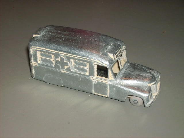

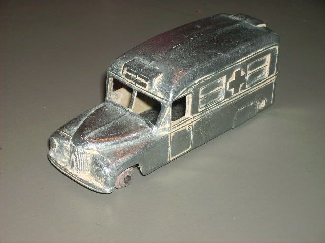

Zag hem voor 2 euro liggen, oud en afgeragd, meer dan 50 jaar oud, smekend om gered te worden.
Nu heb ik de 2 varianten al, beige en eentje met ramen, maar de militaire versie heb ik niet en die ga ik hiermee bouwen.
Dus hup de thinner in, doet even pijn, maar schoon dat ie wordt!

De verf zat er in 2 lagen op. De bovenste was een kalkhoudende redelijk snel verwijderbare verf, maar de echte laag zat na 50 jaar flink vast.
Nu de temperatuur weer boven nul is, kan ik snel de primer erop spuiten en binnen laten drogen.

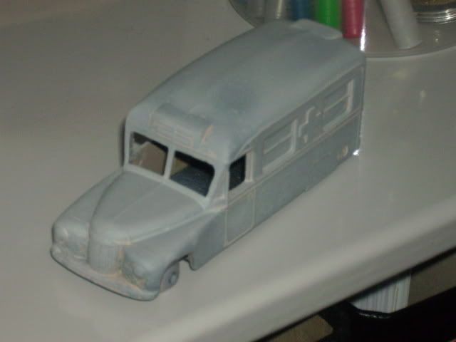

De eerste lagen gespoten, de binnenkant valt door de flits erg op, maar normaal zie je dat niet.

Waarmee spuit u de verf erop?
verzamelaar van alle schalen skoda
Tamiya spuitbusjes, deze keer olive drab, leger groen.
Misschien een tip , leg de spuitbus met verf eerst even op de
verwarming .
Zo vloeit deze beter tussen de moeilijk bereikbare kieren in,
vertelde onze autospuiter laatst.
Hij doet het zelf namelijk ook met het bij spuiten van kleine schade's.

Dank voor de tip Andre! Geldt dit voor alle jaargetijden of voor alleen de winter?

goeie tip en dan is het ook belangrijk dat het model niet te koud is.
Het model mag zeker ook niet te koud zijn , want
anders slaat de verf "dood " en krijg je matte vlekken
in de lak na het drogen.
@volvofiel: Geld voor bijna alle jaargetijden,
in de zomer heb je de verwarming wel niet aan
maar verwarm de spuitbus dan onder
de kraan met warm water . kan namelijk ook .
Doe er jullie voordeel mee :mrgreen:
