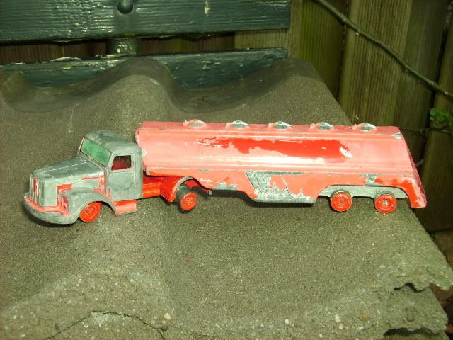

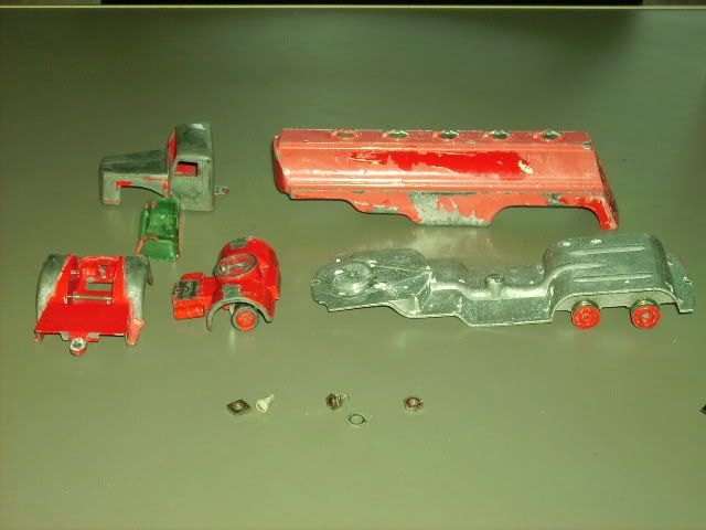

Vanochtend wilde ik de krant kopen en zag ik een rommelmarktje in het plaatselijke winkelcentrum. Daar lag deze Scania Vabis. Eigenlijk waardeloos omdat iemand hem met een brede kwast had geschilderd. Maar wel een Tekno model uit Denenmarken. Tekno bestaat nog en was vroeger de Deense versie van Dinky Toys, net als wij in Nederland Lion Toys hadden en in Duitsland Siku.
Zelfs de banden zijn beschilderd en achter de cabine zit een raampje met spijltje dichtgeschilderd.

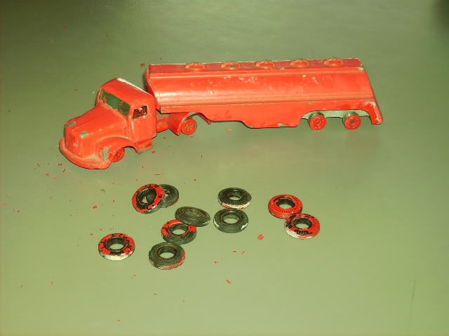

Eerst maar eens de banden eraf, die waren nog in redelijke staat.

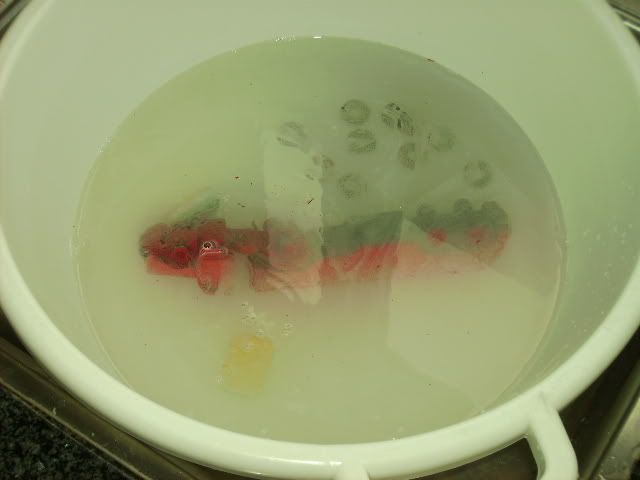

Dan gaat ie in bad met een afwas machine blokje. Soms, niet altijd, is dat genoeg om de verf die over de orginele laag zit weg te halen. Als ik het goed kan zien aan de binnenkant, was hij ook rood. Dat badje duurt wel een paar uur of een nachtje, dat geeft me tijd om rond te speuren naar een foto van het orginele model. Verder vond ik al snel dat er nog decals te krijgen zijn voor deze van origine Esso tanker. (die kosten wel meer dan het model zelf :doh: )

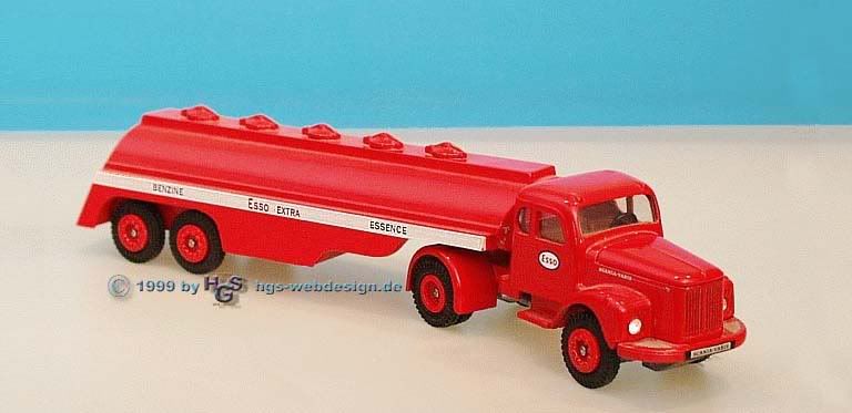

Bij het Tekno museum vond ik deze afbeelding. Ik begrijp nu wel iets beter dat ze hem met die brede kwast hebben toegetakeld, maar het had subtieler gekund.

Het badje met 2 afwasmachine blokjes gaf niet het gewenste resultaat. De verf die er zo dik overheen zit is van een sterk hechtende en elastische kwaliteit. Een beetje ging eraf en daaronder was nog wel een decall te zien, maar na veel peuteren kwam ik niet verder dan dit.
De kleur is wat lichter geworden.

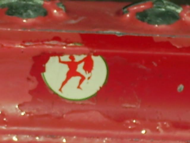

Herkent iemand dit logo?

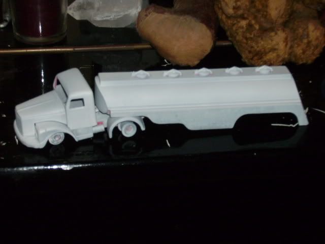

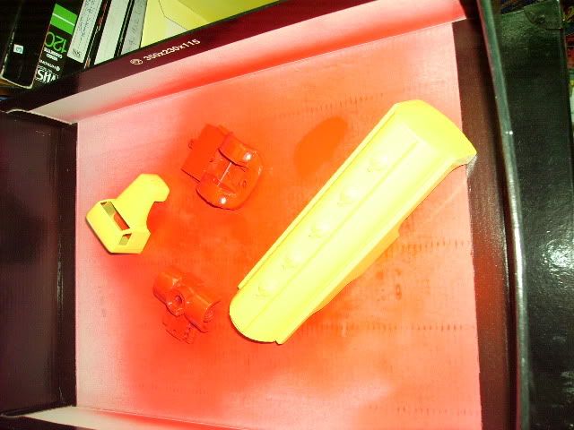

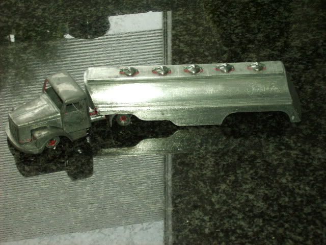

Toch maar besloten om hem resoluut aan te pakken en opengeboord. Nu kan hij de thinner in. Een dag later is dit het resultaat na veel poetsen.

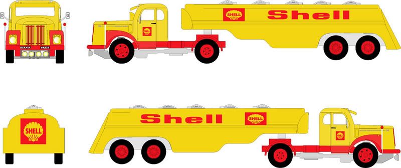

Die vulkleppen bovenop zijn er los op aangebracht, door de verf dacht ik dat het 1 geheel was. De koplampen bleken van plastic, die zijn helaas opgelost door de thinner. Ze zaten onder de verf en ik had ze niet opgemerkt. Daar ga ik vervangende diamant steentjes in doen. Ik twijfel een beetje over de versie die ik ervan ga maken. Kaal kan ik 2 kanten op. Of de Esso versie of een Shell versie, die ik qua kleur mooier vind.
Het is alleen de vraag of de decalls voor dit model dezelfde zijn als op het plaatje, zal MK Models maar eens bellen.

Heeft iemand een idee hoe ik aan deze decals kan komen?

Dank je wel voor de foto, dat helpt zeker, mijnes lijkt wel ouder, omdat er nog geen interieur in zat. Die sticker is misschien te vinden bij MK Models in Krabbedijke, kijk maar op Google, maar ik denk het haast niet.

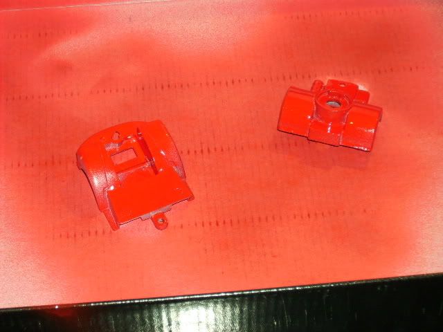

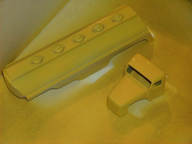

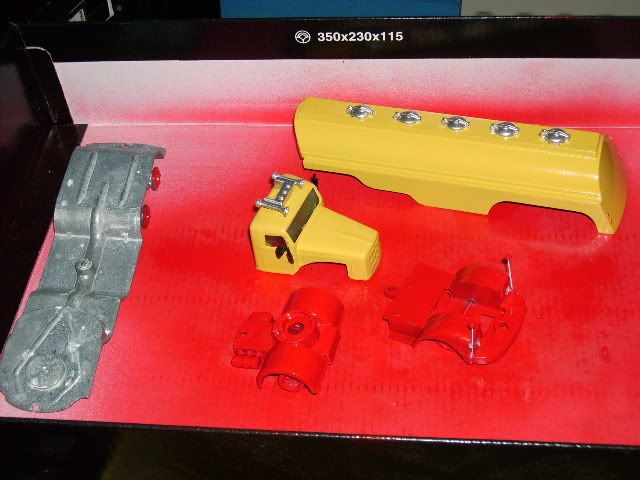

Het spuiten heb ik over 2 weken gespreid om de verf goed de kans te geven om uit te harden. Ongeduldig als ik ben, is het daar vaak op mis gelopen. Diamanten koplampjes geplaatst, die passen mooi, zien er nog beter uit dan het orgineel, ze geven mooi weerkaatst licht.

Zo vanavond wat verder gepriegeld en heel veel foto's gekeken van Scania Vabissen. Spiegels erop, luchthoorns, van spelden die zijstokken gemaakt bij de lampen. Nu maar weer even niet aankomen en laten drogen. De decals zijn bestelt. Was niet mogelijk om dit orgineel te krijgen, maar wel de Shell tekst.
Op de foto zie ik dat die ene stok scheef staat. Nee maar niet rechtzetten nu, ik heb gevoelloze vingertoppen van de seconde lijm :doh:
